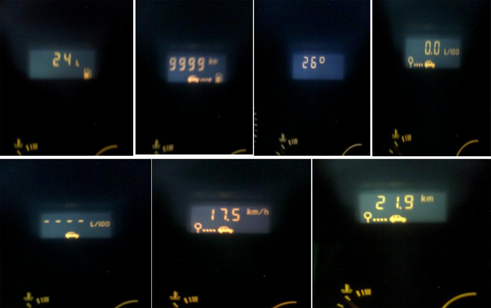

A ver si se ven las fotos espero que si, si las ven .. por donde arranco a cambiar?
el combustible titila. la temp ok asi como loas dos ultimas funciones pero y las otras que onda?
- el combustible titila. la temp ok asi como loas dos ultimas funciones pero y las otras que onda?
- compu2.JPG (49.94 KiB) Visto 1574 veces

Charly, por que el caudalimetro?? si le esta registrando 24lts!! o le estoy errando feo,
Fede, cuando la reseteas que te aparece?

Fernando si reseteo me aparecen los litros pero sin titilar. temperatura normal y después todo lo demás en 0 excepto el que dice 99999 que dice lo mismo 9999
Re: Esto marca mi Compu!!
si la tripa parece que anda, el problema es el caudalimetro!!!

Es como dice Charly:
Detallándote la primera fila de izquierda a derecha las funciones son:
-Cantidad de litros en tanque
-Autonomía restante (se calcula en base a la cantidad de litros en tanque y al consumo promedio, por eso está en 9999, porque no tiene datos de consumo)
-Temperatura Exterior
-Consumo Promedio (no tiene datos del caudalimetro, por eso está en 0.0 desde que lo reseteaste)
Y los de la fila de abajo son:
-Consumo instantáneo (funciona con el auto en movimiento y con datos del caudalímetro, si movés el auto y sigue en ---- no anda el caudalímetro)
-Velocidad Promedio (Descartamos con esto que no esté funcionando la tripa computada del tablero)
-Odómetro Parcial. (También funciona con la tripa computada)
Fijate en el buscador con la palabra "caudalímetro", alguien había hecho una guía de como abrirlo y revisar si se jodió algo.

Si si don parduino... vi el post donde desarmaron el caudalimetro y que la mejor forma de repararlo era cambiarlo jejej. Tengo uno que me regalaron que era de un 18, supuestamente funcionaba pero quería sacarme la duda de que era este el problema antes de cambiar al dope. Muy buena su explicación agradezco la ayuda de todos!!
es muy sencillo cambiar el caudalimetro, 2 tornillos, 3 abrazaderas y una ficha, pone el que te dieron de 18 y proba.

Bueno despues de mucha pachorra cambie el caudalimetro por el que me regalaron... tal cual como dijeron. tres mangueritas y dos tornillos.. y presto!!!! afuera viejo adentro nuevo!!! .. pero chan!!! hace exactamente lo mismo que con el viejo.

Muchachos comento algo raro que me paso... como ya saben mi ACDC jamas funcionó
. Como las fotos lo demuestran. El tema raro es que hace poco tuve que reparar el alternador.
Lo llevé al mecánico, lo desarmo, reparó el alternados y me lo devolvió.
Hasta ahí todo bien, pero para mi sorpresa el ACDC funcionaba !!!! marcaba todo como corresponde mi emoción fue tan grande como la desilusión de que al día siguiente dejo de funcionar nuevamente.
Ya como que me doy por vencido.
Saludos!!!
Saludos!!!
tonces tenes un falso contacto en el positivo del caudalimetro se esta apagando
