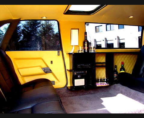

Yo les cambie la pana por cuero ecologico,
espero te sirva la foto
marcelo
marcelo
- Foto limusina interior 7x478x390.JPG (61.88 KiB) Visto 2474 veces

Guaran?: Esa limo est? incre?ble !!!!!

jaja es terrible la limoo esaa!
Re: Fotos del panel de una puerta
Te digo qe la limo
con unas 17 cromadas tipo O.Z Leonardo
raja el piso mal mal mal mal!!
bien MIAMI qedaria.. 8)
