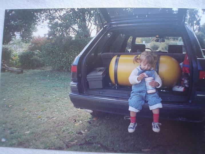

Polaco y Saviosantiago:
As? quedaba mi tubo de 80 tras la 3ra. fila, y con la cuna agarrada al piso del auto (reforma auxilio se saca x abajo)
(ver tema ratado en http://www.renaultclub21.com/nuevosi/mo ... pic&t=3139)
- tubo_gnc_de_80_litros_tras_la_3ra_fila_de_asientos_650.jpg (68.11 KiB) Visto 638 veces
