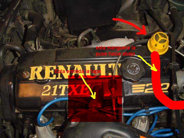

Aca te dejo con la foto del amigo chileno, te marco que es lo que hice yo por el momento hasta que encuentre el filtro, tene en cuenta que la manguera de la salida de la tapa de valvulas apunte hacia abajo, si vez que ventea mucho lo que poder hacer es continuar esa manguera hacia abajo del auto para que ventee hacia la parte tracera del vehiculo y asi no sentir el olor a aceite, en cuanto a la entrada que tiene el carburador le coloque un tapon negro para que dicimule y ahora ni se nota en cuanto pueda le voy a sacar una foto a mi motor para que veas como quedo. Esas son las dos conecciones que yo realice. En cuanto al olor a nafta por algun lado te esta perdiendo, fijate en el carburador, mangueras ya que la bomba de nafta tiene bastante presion, hay un post que hablan sobre esto.

Vaya mi foto se esta haciendo famosa jejejjejeje, bueno lo que dice martin es verdad se puede dejar la manguera del respiradero de la tapa de valvulas hacia abajo y solucionado el problema, la que marcaste en rojo va conectada al multiple abajo donde toma aire, antiguamente levaba una "T" donde se juntaban la manguera de la tapa de valvulas,  la de la tapa del carburador y la que mencione antes que va al multiple de admision...
