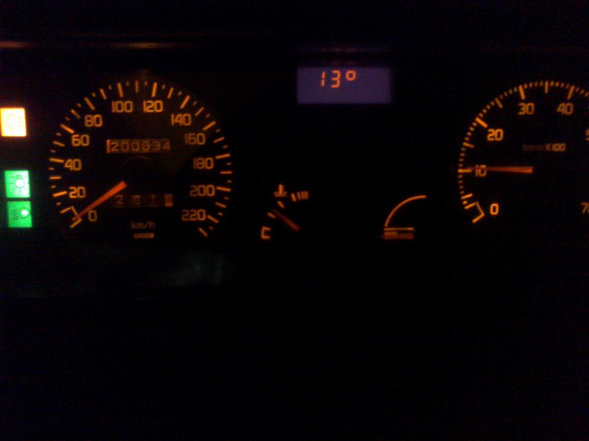

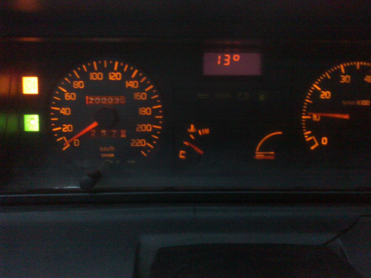

Hola de nuevo! el tema del radiador medio frío medio caliente se debió que de tanto toquetear abrimos el tacho compensador y se salio bastante agua, pero eso ya esta. Ahora se le cambio la junta y se le pego una cepillada a la tapa, ahi la temperatura andaba joya. Antes el electro arrancaba cada vez mas arriba y le costaba bajar la temperatura ahora arranca siempre en el mismo lugar como debe ser. Pero otra modificacion que le hice yo por cuenta mía para bajar un poco mas la temperatura fue agarrar la manguera que entra al radiador (la de arriba, la que lleva el termostato) y cortarla en la parte que hace como una "zeta" le coloque una " T " de caño que viene con rosca para colocar el bulbo del electro. Le coloque un Schinca azul con aro negro que dice 85-87 que tenia antes el radiador (porque fue lo primero que cambie) y me bajo cualquier cantidad la temperatura. Asi que ahora tengo dos bulbos, uno el de 85-87 que me maneja las dos velocidades y el del radiador que es 88-92 que esta puenteado que para que me trabaje la segunda velocidad en caso que se rompa el anterior. (total este ultimo trabaja con una diferencia mayor que el de arriba por estar abajo en el radiador, o sea que si en la salida de la tapa tiene 95 grados en el bulbo del radiador la temperatura es menor, cerca de 90 grados. Bueno eso fue todo... ahora les adjunto las fotos del electro a que temperatura me enciende.. Sdos Mauro.

La pregunta del millón de dolares... ¿por que? porque la obsesion de bajarle la temperatura al auto, si de fabrica viene para que labure en determinada temperatura ¿porque tanto empeño en hacerlo trabajar mas "frio" al motor? Si el motor trabaja frio tambien se hace mierda. Probalo vos mismo.... con el motor frio pisalo a fondo y hace lo mismo con el motor bien caliente y vas a notar la tremenda diferencia en la respuesta.
Yo tuve problemas con la temperatura y era porque el electro en alta andaba solo uno de los ventiladores, lo hice arreglar y santo remedio. Estando bien el circuito de refrigeracion, aunque suba la temperatura los electros la van a bajar. Y te cuento que el mio en ciudad, casi nunca baja de un poquito mas abajo del dibujito del termometro (seria la tercera raya, contando las dos de abajo q estan juntas como una sola) y cero dramas.

Re: Creo que esta vez salto la falla
No esta trabajando tan frio, anda entre 85 y un poco mas, me parece una temperatura buena para mi gusto. No me gusta que ronde los 95 me da la sensación que esta muy al limite y mas aun en verano cuando aca en Bahia a veces pasa los 40grados. Nada mas que por eso, me da mas tranquilidad.
