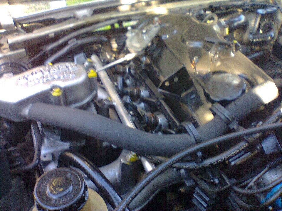

Temperatura!
Hola compañeros! es el primer problema que tengo con el 21 despues de 10 años! alguien me puede decir que bulbo de temperatura es el mas favorable para el motor! quiero que empieze a enfriar a 80 grados ya que lo acelero en caliente (con la temperatura en la tercer rayita) y empieza a lagar un humito medio extraño no es aceite (humo negro) es medio blanquito con olor a nafta! espero sus respuestas desde ya gracias!
- asdadsad.jpg (112.88 KiB) Visto 1034 veces
Re: Temperatura!
si queres bajarle la temp cambia ese radiador es lo peor para el 21, cambiandolo podras poner las cosas como corresponden , como el termostato, asi la temp es la correcta y no anda frio en ruta por ende la compu abre mas el tiempo de los inyectores y gasta mas nafta

Re: Temperatura!
no tiene nada que ver el radiador compañero se lo compre hace poco y era el màs caro no viene mas el original sino se lo compraba! el auto no tiene termostato no anda lo electro y se mantiene en su tercera raya no puede ser nunca el radiador

Re: Temperatura!
lalo: le esta errando feo compañero, lo que tuerca trata de explicarle es que hay cosas para arreglar primero antes de buscar problemas en la temperatura.
es decir ese radiador va a andar si pero no es lo mas recomendable para el auto, el radiador recomendable es de cobre y bronce de 2 filas nos entendemos hasta ahi?
ese es de plastico y aluminio y no funciona como debe ser.
otro punto es el termostato, te esta diciendo que al no tener termostato el auto funciona mas frio de lo que debe, por ende la ecu de inyeccion mantiene abierto los inyectores mas tiempo cuando el auto circula en ruta o autopista y por efecto del aire que pasa por el radiador baja drasticamente la temperatura esto hace qe el auto circule muy frio y por ende gaste mas combustible.
y el bulbo que mas te conviene es el calorstat de vernet aro azul
aca te paso los datos vos pedilo asi en la renault

Re: Temperatura!
lalo tenes que saber que los termostatos estan para ponerlos no para sacarlos!! y el bulbo del radiador es que hace prendr los electros

Re: Temperatura!
Ando sin termostato y nunca sople junta, que sentido tiene? Si la junta se sopla por recalentada y el termostato es el que limita el paso del refrigerante cuando esta frio? Obvio que no vas a soplar junta si salis a ruta y lo andas a 3 grados bajo cero, total los metales del motor se hacen cagar por la diferencia de temperatura tan alta pero junta no soplas, eso seguro! El ingeniero que lo invento y todas las marcas que lo utilizan en todos sus vehiculos no le estan errando, el motor no tiene que trabajar tan frio.. Ponele un termostato calorstat de 83º y el bulbo de radiador que te dijo jose maria
