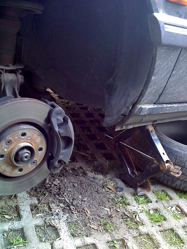

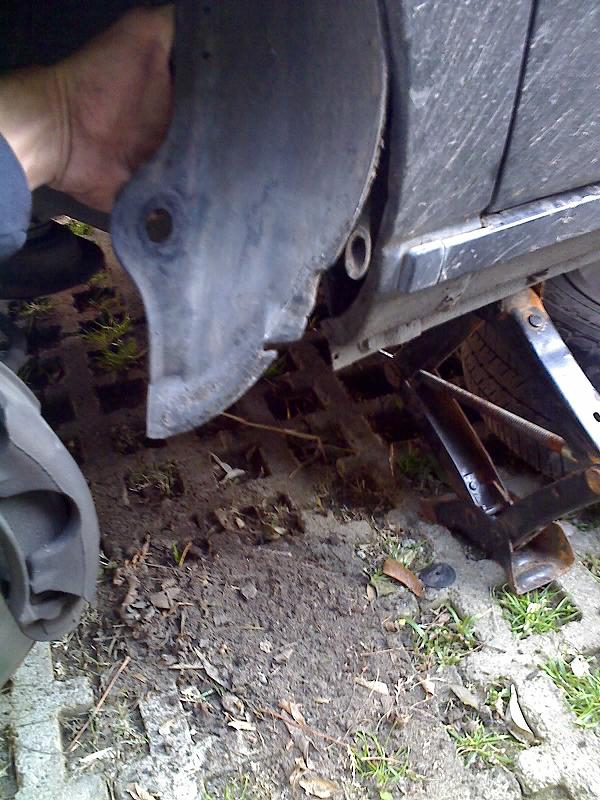

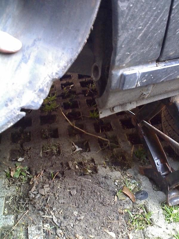

bueno lo logre, despues de mirar media hora por miedo a mandarme una cagada... No necesite sacar todo el plastico protector.. saque un solo "boton de goma" que lo termine cortando porque no lo podia sacar, pero me decidi a cortarlo porque vi que no quedaba suelto a pesar de que faltarle este boton, ademas asi cuando se tape es mas facil de volver a limpiar.. si puedo y me deja la pagina les dejo un par de fotos para los que no se orientan todabia de como es... miren la cantidad de tierra ojas y mugre que habia ahi... estuve 20 minutos con un palito sacando la tierrita :?
http://www.fotazas.com/v2_photo_a74d9f.jpg.htm
http://www.fotazas.com/v2_photo_ea5284.jpg.htm
http://www.fotazas.com/v2_photo_e390f0.jpg.htm
