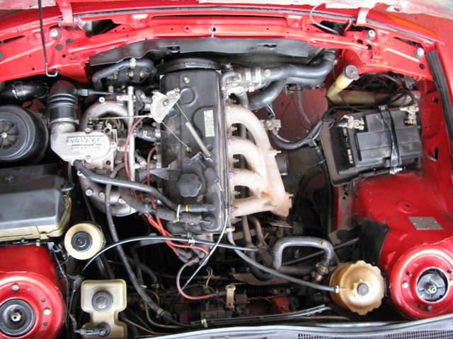

Quiserea saber cual es la posici'on real del motor ensamblado, pues al carro le hicieron unos arreglos y me da la impresion de que el motor esta muy hacia la izquierda, dejando un gran espacio del lado derecho, si alguien me puede ayudar o enviar imagenes del carro con el capot abierto y que medidas hay de lado a lado o como se deber'ia revisra esta posición.

si tiene las patas de motor y caja originales no le pueden errar
la araña esta reparada??
espero que te sea de utilidad estas fotos                             PRECIONA ACA
Re: Posicion del motor
campion bienvenido al club, es facil aca no hace falta foto, si presisas despues te suvo, pero la admicion tiene que estar derecha no ahy vuelta de oja, la base del carburador tiene que estar derecha, aparte pensa que si el motor te lo pusieron mas de costado, tienen que modificar muchas cosas escape caja y muchas cosas mas
asique quedate tranquilo el motor del 21 tiene una pequeña inclinacion para el lado del conductor es asi

[quote="dj_tortuga";p="91261"]campion bienvenido al club, es facil aca no hace falta foto, si presisas despues te suvo, pero la admicion tiene que estar derecha no ahy vuelta de oja, la base del carburador tiene que estar derecha, aparte pensa que si el motor te lo pusieron mas de costado, tienen que modificar muchas cosas escape caja y muchas cosas mas
saludos[/quote]
jajajajajaja tortuuuuuuu capoooooooooo jajajaa si la admision esta de la derecha le pusieron el motro al revez como el renault 6jajajaja la caja esta cerquita del radiador jajajaja

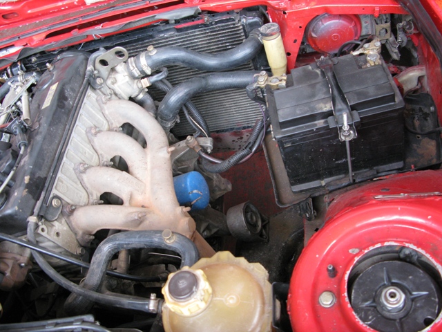

Bueno saben que era o que realmente habia pasado, que le habian quitado en el taller el compresor del aire acondicionado y por eso veia un espacio alli vacio que daba la impresión de que el motor estaba recostado al lado izquierdo.
Aqui algunas imagenes
Gracias

Lo que si veo raro en las fotos es la torreta de amortiguador del lado del acompañante. La cazoleta es diferente a la del lado conductor? Falta armar o adaptaron algo?

si esta muy rara la torreta del lado del acompañante que le falta
parece que le adaptaron una cazoleta de vw y la suplementaron para darle alturao quizas le mandaron algun amortiguador completo de otro carro; ademas faltan las descargas de energia estatica esos cablecitos de masa que sirven para evitar que s ejoda el liquido de los amortiguadores

Yo al motor lo veo bien ubicado, me llamó la atención la cazoleta izquierda también. Muy lindo la maquinita

Gracias por los comentarios, la torreta del amortiguador o mejor la pieza que sostiene el amortiguador contra la carroceria...... lo que ha pasado es que no he conseguido el repuesto y me ha tocado hacerle esa adaptación, pero ando buscando ese repuesto, junto con la pantalla del tablero, pues en alguna ocasion la mojaron y se perdio la mitad inferior de la lectura de los datos, ya les he de enviar fotos del interior del carro.
