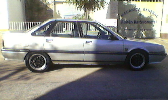

Re: hola muchachos tema de temperatura
esta bien lo que dice tortuga, y el caño finito tambien se suele tapar
