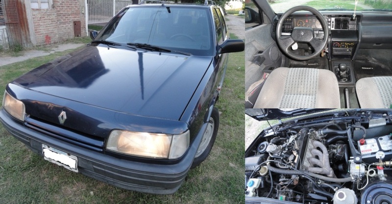

[font=Lucida Console]HOLA A TODOS ME QUIERO PRESENTAR SOY ABEL EL COMPRADOR DE LA NEVADA DE (RAYOXGA) LA VERDAD UNA NAVE ME PARECE QUE QUEDAN POCAS COMO ESTA EN FIN MUY BIEN CUIDADA,Y AHORA EL MANGAZO HABER SI ALGUIEN ME PUEDE AYUDAREL PROBLEMA RADICA EN QUE DE POR MOMENTOS LA REGULACION ES DISPAREJA ANDA BIEN HASTA QUE EMPIEZA A CAER EN REGULACION CASI LLAGANDO A LAS 600 RPMY AHI SE ACELERA LLEGANDO A LAS 1500 O 2000 RPM NECESITARIA ALGUN TUTORIAL PARA SABER Y ENCONTRAR EL MOTIVO POR EL CUAL TIENE ESTE FUNCIONAMIENTO ERRATICO O QUE ME RECOMIENDEN ALGUIEN DE CONFIANZA PARA QUE LO REVISE YA QUE EL EQUIPO NO TIENE MAS DE 5 MESES DE HABER SIDO INSTALADO Y MAS ALLA DE DE LO MENCIONADO NO TIENE OTRO PROBLEMA YA QUE EN RUTA O AUTOPISTA EN ACELERACION ANDA PERFECTO[/font]

Funcionando a gnc es el drama verdad?

Hola Ale si es cuando esta a GNC la verdad sinceramente no lo he probado a nafta
Re: Problemas con el GNC
hola ya se lo dije al dueño anterior ese regulador ,si es el que esta en la foto, no sirve para ese motor , que le coloquen uno de mayor caudal , un tomasetto acille o alguno asi de 140 hp y chau dramas , ese regulador si regula bien ,no anda en alta ,si anda en alta no regula , se vive renegando , espero me entiendas  :wink:

A ver si te entiendo vos te referis a la torta,disculpa mi ignorancia si es que no se llama asi,es adonde llega el caño que proviene de los tubos no es cierto???y en definitiva lo que vos me recomendas es uno con mas caudal para motores de 140 HP o mas
sip :wink:

Ok Tuerca y gracias por la info muy amable de tu parte
