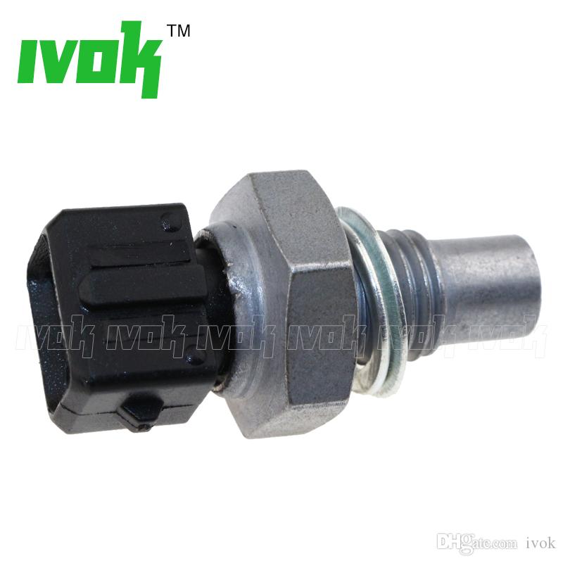

Hola chicos escribo después de tanto tiempo. El problema que tuve fue que dejo de funcionar la agua del tablero que me indica la temperatura del refrigerante. Quiero que por favor me puedan decir cuál es el sensor que maneja esa función? Tengo la duda entre el que va arriba del donde va el termostato que es de un pin de conector redondo y marrón o si es el que va debajo de la manguera que va el termostato que es de 2 pibes con un conector medio cuadrado.
Adjunto fotos de los dos para que me puedan decir cuál es el sensor de la aguja del tablero

Es el segundo pero esta del lado de la admision adelante

Muchas gracias por responder amigo, lo que me paso es que aun no lo he cambiado y me funciona la aguja nuevamente pero sube muy lento entonces imagino que debe ser porque el sensor esta fallando y no funciona como corresponde?
