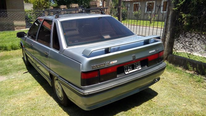

Hola amigos del club. Hace poco comente que no funcionaba la bomba electrica del abs y como ya consegui el esquema electrico completo del freno descubri falla del presostato y lo cambie. Los purgue del modo tradicional y se ve que quedo aire porque tiene un pequeño recorrido en vez de estar firme y me enciende medio segundo la luz roja al frenar. Si alguien conoce el metodo completo de purga para estos frenos les agradeceria me ayudaran. Subire el esquema electricio de los frenos para compartirlo si no va en contra de la politica del club, y tambien foto de los autos. Desde ya muchas gracias

tu falla no se debe al purgado ese síntoma es debido a la no retención de la presión ,o mala presión tendrías que controlarlo con los relojes , debido a esa falla se joden los presostatos , ya que al encender seguido se joden los contactos de los swich que están dentro, este tendría que soportar al menos 10 pisadas de pedal, antes de encender la bomba de vuelta

Bueno gracias amigo. Yo creia que al tener mas recorrido el pedal descendia mucho mas rapido la presion. Vere de cambiar lo necesario para no perjudicar el presostato nuevo. Muchas gracias
