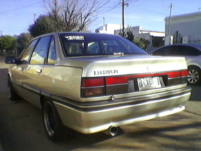

ja que buena invercion! (la del 21 ajaj), yo vivia en guadalupe y tambien habia problemas con los alacranes sno una porqueria, ahora por razones laborales estoy en salto grande, y los fin de semana trato de ir a santa fe, a mi auto lo tiene mi primo hace 20 dias porq lo puse a la venta, pueda ser que podamos ir algun encuentro, debe estar muy bueno, saludos
