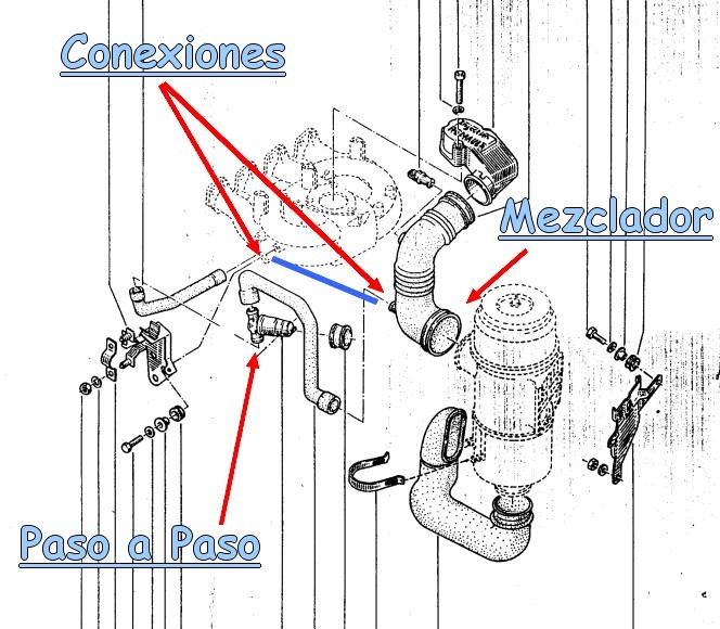

y como hacen para que den las dimensiones para meter el mezclador antes del paso a paso?, fijate en esta foto, aver si me podes orientar, ahora esta tal cual la foto

asi esta bien cuando el actuador puentea la mariposa mete mezcla de aire y gas creoq ue debes tener otra cosa hicieron la compu o tiene emuladores?

Re: GNC Recien Instalado
Justamente lo que yo buscaba explicarte era que el mezclador debia estar donde esta jajaj no entiendo que es eso que decis "un cable enrollado al cable de la bobina de alta"
