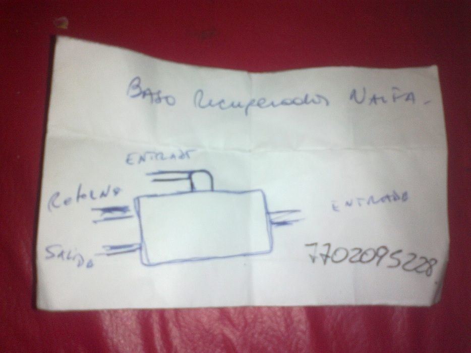

Es complicado, porque esta en un lugar muy jodido. Pero para que te des una idea... es un rectángulo de plástico blanco con dos accesos de un lado, 1 del otro lado y 1 en la parte superior. Las mangueras que se conectan vienen desde el motor, el tanque de nafta, la bomba...
El numero de pieza según catalogo es 7702095228.
Adjunto grafico.
Adjunto grafico.
- 02032012003.jpg (178.18 KiB) Visto 595 veces

eso no es un recuperador, eso es la dosadora de nafta, ahy tenes el problema por eso no lo conseguis!!
