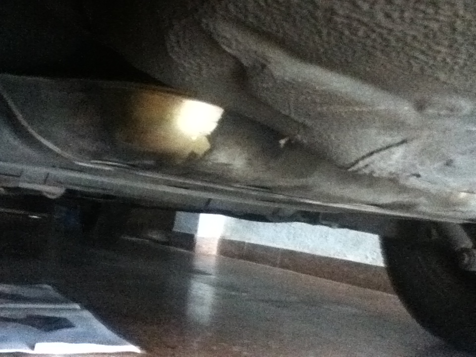

Hola muchachos como estan?les hago una consulta, hoy llego a casa y en el garage senti olor a nafta, justo debajo del tanque habia una pequeña perdida.
La perdida viene del borde del tanque, para que se ubiquen esta casi al lado de la rueda izquierda
Vi que hay una especie de burlete y esta todo mojado de nafta. El tanque no esta lleno lo tengo por la mitad.
Cuando el auto esta parado no pierde nafta.
Como se saca el tanque? Hay que sacar el flotante para quitarlo?
Recien me dijeron que quitandolo y poniendo un sellador eso se arregla
Por favor espero consejos lo antes posible.

Hola Jose como estas? muchas gracias por responder a la brevedad. La perdida seria justo a la altura en donde esta la rueda de auxilio, pero del lado conductor.Me gustaria subir una foto pero no se como hacerlo. Saludos

No entiendo la foto que posteaste.. Al flotante accedes por el interior del baul

Hola Ale, la foto que subi es la parte izquierda del tanque. Saque la tapa del flotante y por ahi no sale nafta. para sacar el tanque debo sacar el flotante?
Por favor si alguien me puede explicar como se saca el tanque se los agradeceria mucho.
Se que tiene 4 tornillos de los soportes del tanque, y hay que desajustar la manguera de ingreso de nafta al tanque.
Que mas hay que retirar?

saca los tornillos de los sunchos para que caiga el tanque, si desde arriba no podes afojar las mangueras porque tenes el tubo de gas bajalo en una fosa y trabajas desde ahi, no te olvides de sacar la manguera de ingreso al tanque. se te tiene que haber picado el tanque por eso la perdida

Hola muchachos, les queria agradecer por sus consejos, les cuento que el tanque está picado. Les mando unn abrazo
