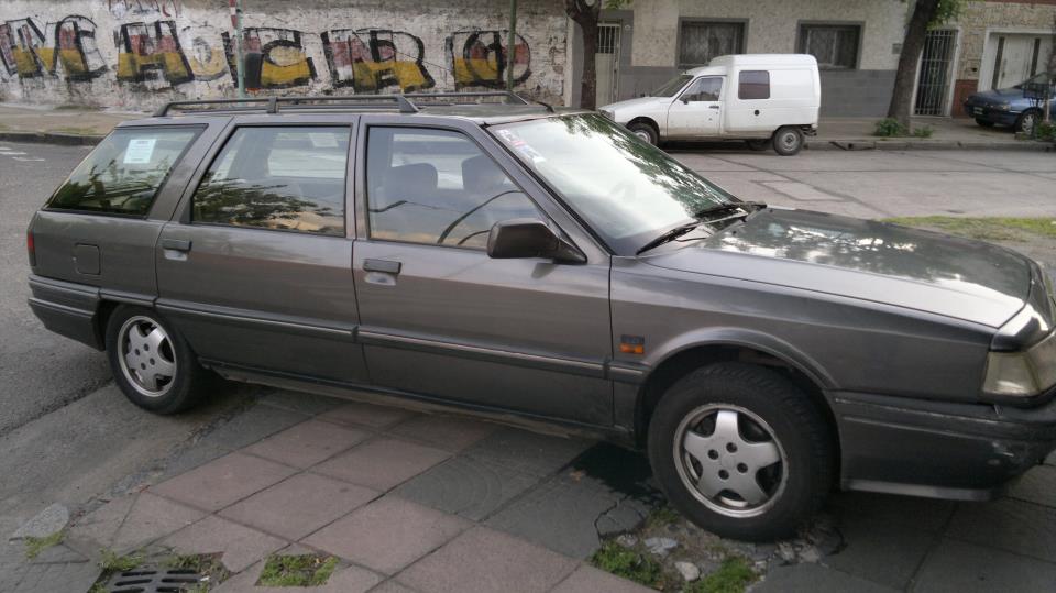

mi nevada. ♥
- Mensajes: 78
- Registrado: 27 Jun 2012, 16:46
Re: Semieje 21 nevda con abs
[quote="PRECIOSAMIA";p="133204"]mi nevada. ♥[/quote]
- no se como adjuntar la imagen...
- nevada.jpg (71.58 KiB) Visto 517 veces

muy linda la nevada, en la casa del renault en warnes y darwin tienen los originales a ese precios, no se en otros lados.
