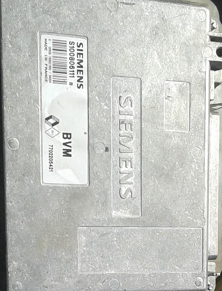

BUENAS NOCHES AMIGOS, QUERÍA CONSULTARLES, HACE UN TIEMPO ESTUVE A PUNTO DE COMPRAR UNA ECU B POR EL MEJOR RENDIMIENTO ETC.  ETC. , PERO AL DESARMAR MI 21 YA TENIA ECU B, ES UN RT 1996, ES POSIBLE QUE VENGA ORIGINAL? YO SOY SEGUNDA MANO Y AL PREGUNTARLE AL PRIMER DUEÑO, ME DICE QUE ES ORIGINAL DE FABRICA. PUEDE SER? ES UNA ECU SIEMENS. VIENE SOLO UNA ECU B ? DESDE YA MUCHAS GRACIASSS

oscar la ecu esta dentro de esa caja plastica que esta atras del filtro de aire apoyada en la torreta de suspension me expico?? se saca esa tapa y ahi tenes la ecu para mirarla.
con la ecu b el auto rinde mas y caminas mas con menos combustible. se cambia directamente sin tocar nada. a mi nevada le puse una y andaba divino--!!!!

la ecu B corresponde a la caja de cambios automatica.segun el manual del R 21.Jose, no es la ecu del turbo.

Una pregunta, estuve buscando en ML y no encontre ninguna B, pero me llamo la atencion una aclaracion en una de las publicaciones, que decia "PARA SONDA LAMBDA", el mio no tiene esa sonda, igualmente va la B ? Tengo que buscar una que sea para el modelo que no tiene sonda ?

PARECE QUE SEGUN EL NUMERO EN QUE TERMINA LA ECU, LLEVA la SONDA O NO, en este momento no me acuerdo cual numero lleva y cual no lleva.
POR LO QUE TENGO ENTENDIDO.
entonces la ecu que va en la suspension es del turbo o es la B a la que se refieren?

REpito, la ecu B corresponde a la caja automatica, no al turbo. La ecu para la sonda lamba solo sirve si tenes esa sonda ya que al no recibir esa informacion la ecu tira nafta a lo povote, tambien es la unica ecu chipiable del 21 ya que la que no lleva sonda no se puede chipear.

Si pones una ecu de turbo, no va ni para atras!! porque a medida que suben las rpm el avance se retrasa con respecto a un  motor de aspiracion atmosferica
Re: ECU B
las ecu que terminan en 422 son las de sonda ,y las que terminan en 421 son sin sonda, a un motor con sonda le podes poner una 421 , pero a las que no traen , o sea que traen 421 no se le puede colocar la 422 , , la 422 es chipiable ,la 421 no,y hay una 421 b nueva okm :wink:

Mati, como te va? te cuento que mi nevada tambien tiene ecu B  y asi esta desde siempre!
