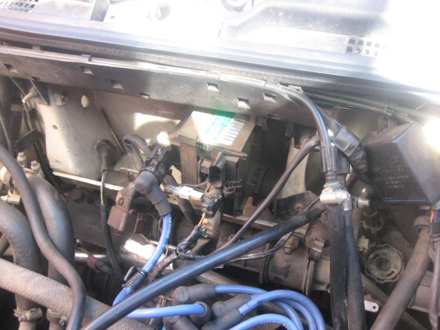

Tengo problema de que no llega corriente al distribuidora y quiero saber como testear si es la bobina la que esta con problema o en corto.
El c?digo que figura es:
HOM 7700  732 263
7700 825 093
COMO HAGO?
Esta es la pieza
Esta es la pieza

NORMALMENTE TENDRIAS QUE LLEVARLO A UN TALLER DE ELECTRICIDAD;  SACASTE EL CABLE DE LA BOBINA DEL CENTRO DEL DISTRIBUIDOR Y PONIENDOLO CERCA DEL MOTOR Y DANDO ARRANQUE NO DA NINGUNA CHISPA???    PASA LO MISMO A NAFTA Y A GNC??? - SI ES ASI QUIZAS PUEDE SER QUE ESTE CORTADO O SUCIO  EL CABLE CAPTOR QUE VA AL VOLANTE DEL EMBRAGUE -  O ALGO ELECTRICO DESDE EL CONTACTO DE LA LLAVE O ALGUN PUENTE QUE LE HACEN PARA GNC QUE ESTE HACIENDO MAL CONTACTO, O PODRIA ESTAR FALLANDO EL EMULADOR DE INYECCION O EL VARIADOR DE AVANCE SI NO TIENE CHIP CAMBIADO PARA GNC-
