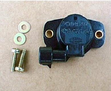

hola les comento lo que me paso con el auto anterior, se aceleraba hasta 2000 vueltas + o -, lo tenia que apagar y encender de nuevo, fui al mecanico y limpio el paso a paso al mes comenzo de nuevo, lo llrve y el mecanico limpio otra vez el motor paso a paso, cuando lo arranco regulaba muy bien, cuando voy a salir del taller pongo marcha atras piso el acelerador para salir y se fueron como 2000 de nuevo, lo miro al mecanico y le digo esta fallando de nuevo, me dice ya se lo que puede ser, busco un repuesto usado y lo coloco, me dijo probalo si no falla vas a tener que comprar uno, ese repuesto era el TPS ( RESISTENCIA VARIABLE, ES UN POTENCIOMETRO O COMO LO CONOCEN TODOS LA PERILLA DE SUBIR EL VOLUMEN DE LOS EQUIPOS DE AUDIO) del ingles Throttle - Position -Sensor,,, va del otro lado donde esta el acelerador.. EL AUTO NO FALLO MAS, ME LLAMA EL MEC. QUE NESECITABA EL SENSOR ENTONCES COMO VALIA CASI 200, LO BAÑE CON UN LIMPIA CONTACTO EN AEROSOL, MIENTRAS LE PONIA LO IBA HACIENTRO TRABAJAR CON UN DETORNILLADOR, TEBE EL AUTO 2 AÑOS MAS Y NO FALLO, SACARLO ES FACIL TIENE DOS TORNILLOS Y LA FICHA, EL SENSOR NO SE DESARMA PERO HECHENLEN POR LA PARTE MOVIL Y MOVERLO. ESPERO LES SIRVA, CUENTEN, PARA LOS AUTOS A INY.....SALUDOS
- TPS.jpg (22.34 KiB) Visto 486 veces
- ESTE ES DE UN 19 O CLIO
- TPS19.jpg (3.25 KiB) Visto 486 veces
