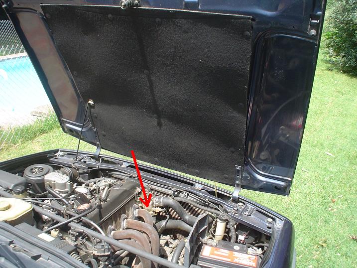

Ok, les subo las fotos que saqué anoche de mi Renault 21 Nevada.
Quisiera que me confirmen si est? adentro de esa cajita de metal (disculpen el termino, no soy mec?nico), ya que en la manguera gorda que sale de la misma hacia la salida superior del radiador ya busqué y n? est?.
Aca esta la foto: (foto)
Est? en esa cajita ? la desarmo y me fijo y listo ? o para armarla tengo que cambiarle la junta y ponerle sellajuntas para volver a armarla ???
Otra pregunta: en la foto se vé a la derecha de la manguerita que va hacia el dep?sito de agua, como un sensor (le sale un cable). Que sensor es ? el que sensa la temperatura del block del motor ? es el que le d? la informaci?n a la aguja del tablero para que suba o baje ? O qué sensor es ?
Gracias amigos. Espero su confirmaci?n.

Re: donde estÃ? el termostato ??
Porque un mecanico me dijo que estaba adentro de una tapa con 3 tornillos ???
Estimados: confirmado: mi mec?nico se hab?a confundido (hab?amos hablado telef?nicamente). ayer me mostr? que el termostato va dentro de la manguera, como dicen uds.
