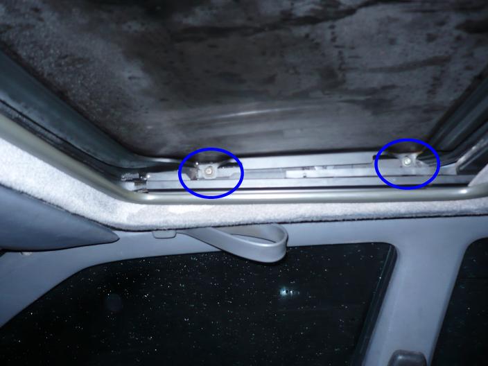

tenes dos de cada lado y uno adelante y el otro atras mira bien porque son chicos y negros como las guias, aguantame y mejor le saco una foto ya estoy
Saludos  :D
este esel lado del acomp

tanno en el post anterior te puse la imagen pero ahora conectado la veo bien pero si entro al foro sin conectarme como visita no la veo cualquier cosa avisa saludos  :D

Muy lindo todo MITXE, pero da la casualidad que la tapa de adentro tambien abre hasta la mitad, y se me complica llegar hasta los tornillos esos.
