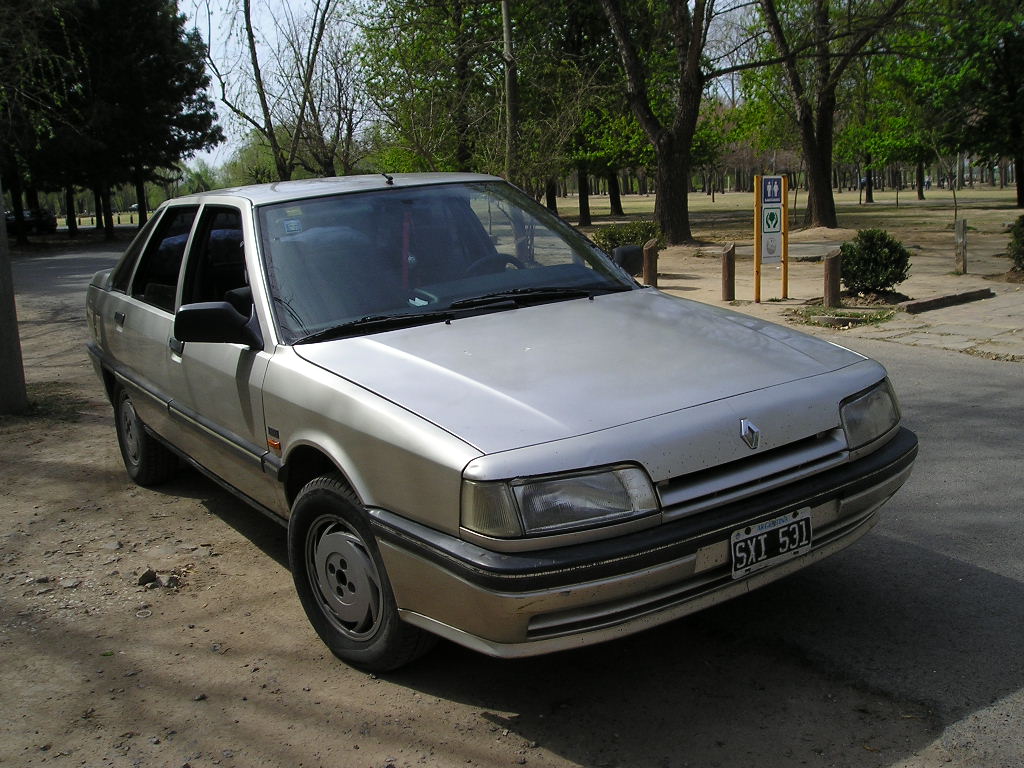

Buenas gente del club, mi nombre es sergio y tengo un R21 GTX gris plata GTX 94, esta proximo a cumplir un año y es una nave, bueno, el tema de esta molestia es que no me andaba el medidor de nafta analogo, como este mes se me vencio el tubo y le hize la hidraulica, arregle el medidor de nafta y quedo perfecto, el tema es que en mi auto, una vez a gas, la bomba de nafta deja de funcionar, por ende no circula nafta por el sistema de inyecccion, por logica no hay consumo de nafta ... pero como la logica a veces faya, lamentablemente, tengo que informarles que la nafta de consume, ni me pregunten porque ... este tema me preocupa, si es normal, les pido mil disculpas por las molestias, pero si es todo lo contrario, me gustaria saber si a alguno de ustedes les paso lo mismo ... ya lo comprobe en la ruta, baja como si estuviera andando a nafta!!!! o un poco menos rapido, pero creanme que baja la nafta ... bueno gente, muchas gracias por sus respuestas, si es normal perdon por mi ignorancia ...
