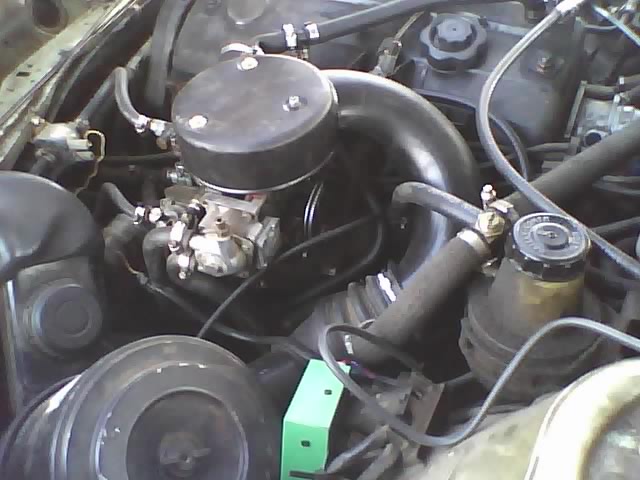

Ya pude conseguir la tapa del carburador solex del 21 y tambien sirve para el 18 metalica en reemplazo de la de plastico
nueva tapa de carburador

no la tenias???? la cambiaste por algo en especial???

Esa no se parece a la plastica pero estaria cumpliendo en apiencia las mismas funciones,  yo la plastica original la quise compprar hace un poco mas de un año y me pedian $ 160 en Bs As

ruffyanis si tenia la de plastico pero ya tenia filtraciones de aire y en un momento llego hacer una contraexplosion y se rajo asi que tuve que andar remendandola, mientras buscaba una nueva pero en las casas de respuestos me decian que las que habia en el mercado no eran de la misma calidad en materiales y no me iban a durar mucho y la original de renault me llegaron a pedir hasta $ 298 entonces buscando llegue a una casa que venden estas reformas metalicas, con lo que logre una total estanqueidad ya que no entra aire por ningun lado ni siquiera por los tornillos que en la de plastico cuando el filtro estaba un poco tapado y hacia mucha presion en plastico cedia y se filtraba aire por los tornillos,MITXE si me dijeron que es por un tema del trabajo de los materiales por eso tiene esa forma pero calza perfecto a igual que en los R18 la unica modificacion es la manguera que va en la curva hasta el carburador que queda corta es solo cuestion de cambiarla. Pero se nota el cambio que bien hermetico y el andar del auto es otro ademas de no tener mas roturas.
