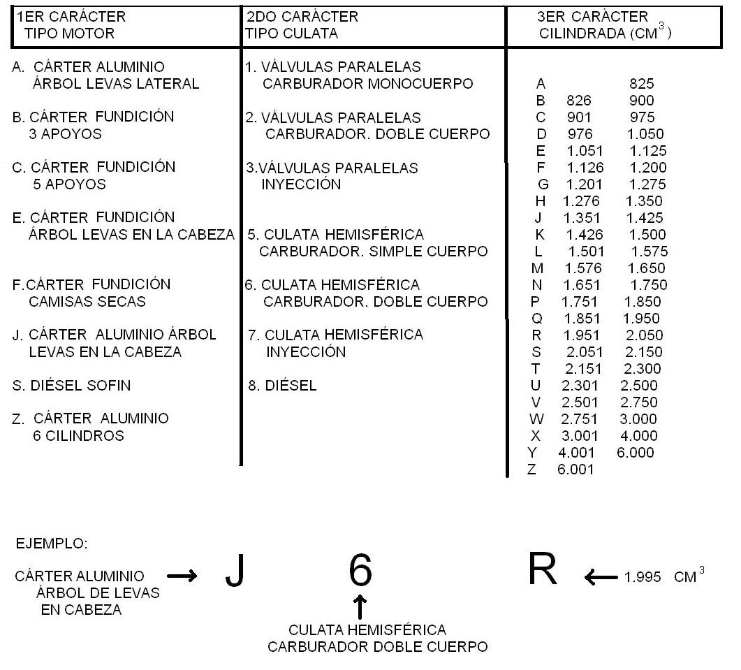

Tengo que cambiar el arbol de levas.No da mas!!! Parece un gasolero,por el ruido,jajjaaaa.
Me preguntaron en la casa de repuestos si tenia motor 2.0 o 2.2 o que se yo...
Ni en el motor,ni en el titulo del auto,ni en la cedula verde dice nada.
Como se que tipo de motor es???.
En el manual del auto dice solamente : motor,tipo " J6T ".
Alguien me puede tirar un salvavidas? Pa no gastar guita al cuete,vieron?.O hacer macanas.
Datos de mi nave,:21,txe,93.

Hola Hugo el J6T es 2.2 si fuera J6R seria el 2.0
Ejemplos:
Modelo ........................... ..........Motor.2000 ........................................ Motor 2200
Nºmero de produccion ...............4.600.001 ............................................5.500.001
Nºmero de servicio ................... 9.600.001 ............................................9.600.001
Ejemplos:

Gracias por las respuestas!!!
Todos acertaron,es tipo 2.2
Salto la cosa por el numero de produccion.
De todas maneras ya hable con "El tuerca",me pidio y asi lo voy a hacer, que se lo llevara.
