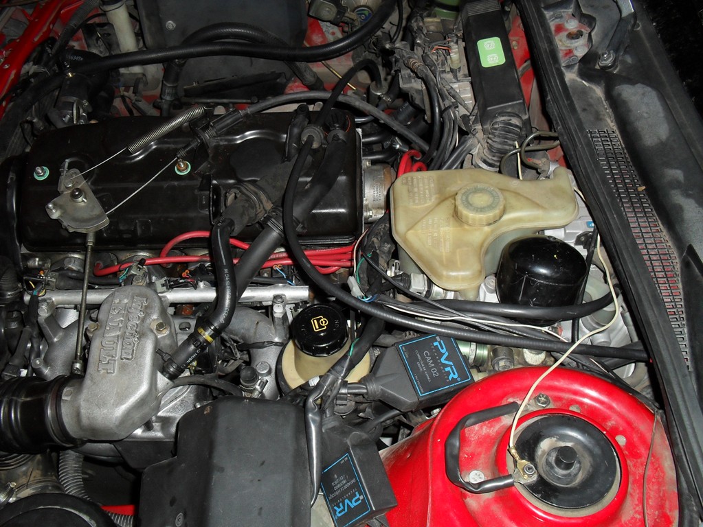

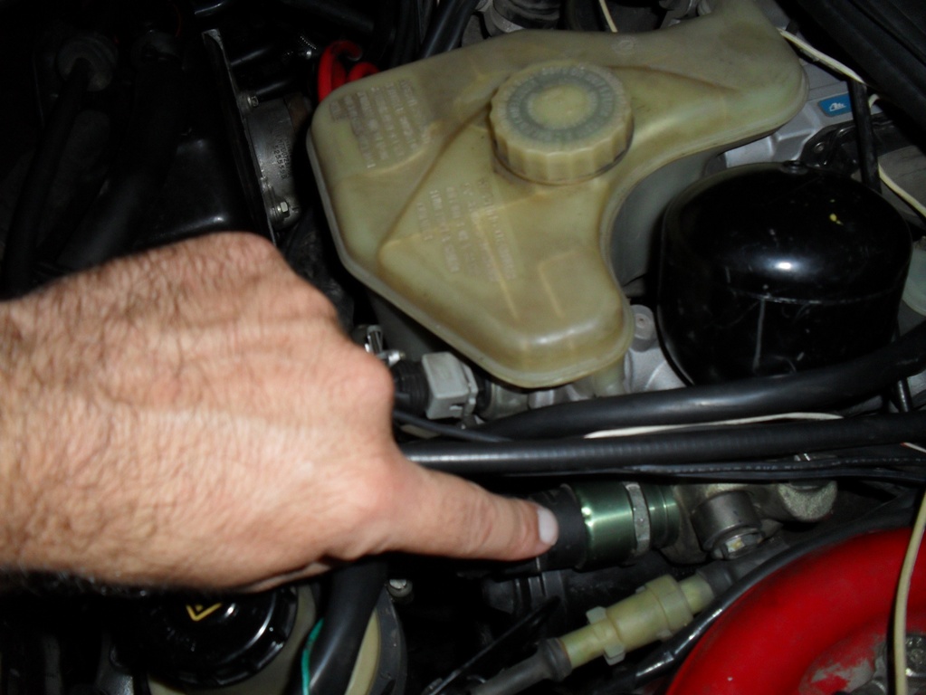

Hola! Tengo un problema en el sistema ABS de mi 21 TXI año 95. El mecánico descurbrió de donde viene que se ponga duro el pedal de freno como si no tuviera servofreno. El tema está en un conector del ABS que me parece que se llama presostato que es lo que activa automáticamente el sistema. Yo soy de Rafaela y acá nadie se preocupa en conseguir el repuesto o siquiera de averiguarme cómo se llama para encontrarlo por internet. Les voy a adjuntar unas fotos en donde les muestro el repuesto que necesito. ¿Saben en dónde lo puedo conseguir???
Aguardo sus comentarios, saludos!
Diego

Hola amigo castellanodm,lamento decirte que no hay mas repuesto de ese tipo,y si llegas a conseguirlo,minimo $ 2000 te va a salir,yo todavia ando renegando para ponerle servofreno y no consigo ni el servo,bomba hay nuevas,mi tema pasa que no consigo el servo,ni en desarmaderos logre hallar todavia,asi q seguire la busqueda nomas,suerte.

Comunicate con La Casa del Renault (pero con la sucursal de Lomas, no la de Warnes) En su momento creí necesitar el pulmón de nitrógeno (la bochita negra) y me la importaban a pedido de francia en 10 días poniendo una seña, capaz que tenes suerte con eso.
Un Abrazo

CASTELLANO, PUEDE SER QUE TENGA ALGUNA NOVEDAD SOBRE EL TEMA DE ESAS BOMBAS DE CORTE O PRESOSTATO DE ABS, TENGO UN AMIGO QUE ESTA VOLVIENDO DE ESPAÑA Y POR AHI ME TRAE UNO USADO PERO ANDANDO PERFECTO.
EL PRECIO TENES QUE CALCULARLE , NO ME DIJO TODAVIA EXACTO, PERO ENTRE 1000 Y 1100 PESOS.
SI TE INTERESA TE MANTENGO AL TANTO.

Creo que me van a traer unas de esas electrovalvulas usadas pero funcionando, Cuando las tenga en mano aviso.

Los presostatos vienen en camino. Avisen si alguno va a querer alguno,Saluds

Hola, como sabe e lmecanico que es el presostato? ya que este pone en marcha la bomba que presuriza el circuito y es manejado por un relay y aparte tiene fusibles, confirmalo con un electricista que sepa. El pedal duro significa que no tenes presion, la bocha pinchada pone en marcha la bomba cada vez que tocas el pedal y termina quemandose. Que pruebe la bomba. Tengo un ABS completo usado, que me hice mandar de España por 100 EUR. No use nada, era la bocha (reservorio de presion a diafragma) que la consegui de p.... (luego de buscarla 1 mes) en Centro Automotores, era la ultima (650.-). Si no conseguis algo del ABS avisame.

Ok, me dijo el mecánico que era el presostato porque después de probar un montón de cosas me dijo que cuando le pegaba un golpe andaba un ratito y luego debaja de funcionar. Ahora le hizo un injerto para que funcione manualmente y no automático hasta que consiga algo. Igual sigo leyendo sus opiniones para ver si algún día lo dejo como estaba en un principio.
gracias, saludos!

Ya tengo los presostatos usados si te interesan y i te das una vuelta por baires o algun encuentro, los probamos para que te quedes tranquilo.
