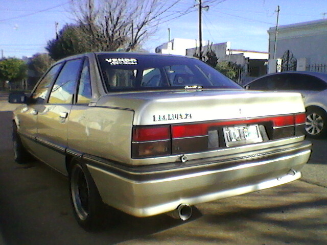

hola a mi con el carburador original me pasaba las 5500 y a fondo lo probe 2 veces nada mas a gas y me dio casi 185km/h(lo tengo con multiple de escape capas que ayuda un poco)aparte de la regulada tiene mucho que ver el punto; no me gusta castigarlo a gas, a nafta si, no le perdono jaja. .
- Foto-0005.jpg (93.32 KiB) Visto 582 veces
