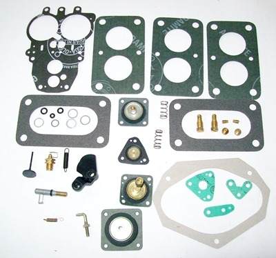

Hola gente, como andan? Les cuento que hoy me puse a reparar el carburador. Compre un kit de reparación de carburador Solex 34 T.E.I.E. Le cambie todo lo que venia en dicho kit, a la vista quedo impecable, pero no arranca. Que puede ser???
este el kit que compre

regulastes y medistes todos los reglajes? la mecanica no solo comprende cambiar piezas y menos algo delicado como un carburador
