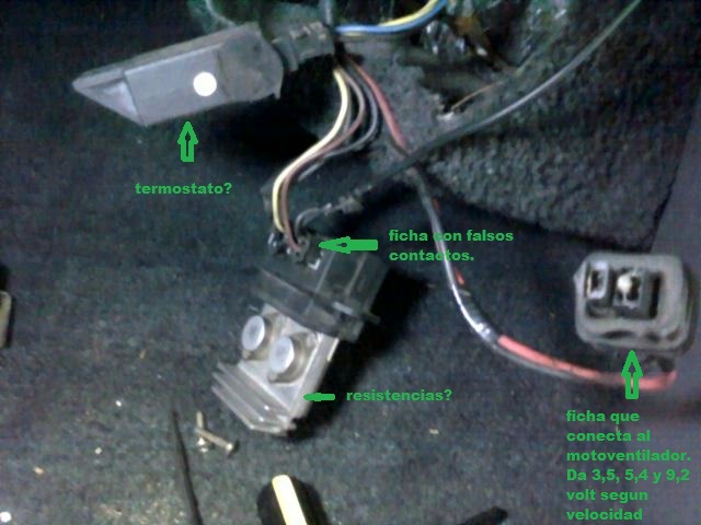

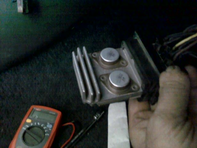

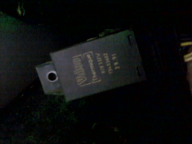

Bueno estuve desarmando y despues de volverme loco, me di cuenta de que en la ficha de que creo son las resistencias los cables hacen falso contacto, les cuento que los cables estan impecables pero moviendolos hace o no hace contacto y prende o no el motor. Esa ficha sale? porque esta muy dura para sacar y tengo miedo de romper.
Les cuento que en la ficha que entra al motorventilador segun coloque el nivel de velocidad dan 3,5, 5,4 y 9,2 volt para las distintas velocidades, entiendo que esta bien. Tambien lo que hice fue conectarle directamente una bateria de 12v a la entrada del motoventilador y funciono, asi que descarte que no anduviera. Les dejo unas fotos para que me ayuden a identificar los componentes. Saludos!

la ficha que tiene falsos contactos sacala no mas, tirala fuerte hacia afuera porque es un conector que va metido en la caja de transistores y una vez que la saques revisa como poder arreglar esos que hacen mal contacto

Bueno, fijate rockero que la ficha tiene una linda recalentada, por eso no salia, estaba pegada, bueno ahi estaba el problema, gracias por tu aporte y dejo las fotos para algun otro que le sirva. Saludos!

que bueno que solucionaste tu problema, ami hace algunos me paso que se quemaron esos dos transistores que tienes y me costo conseguirlos pero hasta el momento ningun problema jejejej
