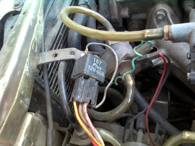

Les cuento que a mi devez en cuando  parpadeaba la luz de la bateria, ya sabia que no habia problema porque hice ver el aternador con gente de confianza y cargaba perfecto. En una de esas  me di cuenta que si prendia las luces de posicion, era ahi cuando comenzaba a joder el parpadeo de la bateria. Y ahora leyendo este post me doy cuenta que hace mucho ya eso no jode. Les cuento que puse un regulador externo, aunque en principio no hiso efecto, aunque parece que despues de un tiempo si.

[quote="cda1";p="138789"]Les cuento que a mi devez en cuando  parpadeaba la luz de la bateria, ya sabia que no habia problema porque hice ver el aternador con gente de confianza y cargaba perfecto. En una de esas  me di cuenta que si prendia las luces de posicion, era ahi cuando comenzaba a joder el parpadeo de la bateria. Y ahora leyendo este post me doy cuenta que hace mucho ya eso no jode. Les cuento que puse un regulador externo, aunque en principio no hiso efecto, aunque parece que despues de un tiempo si.[/quote]
hola que regulador externo pusistes u como lo colocastes? saludos

Aca lo tenes, los cables van al alternador pero no tengo la menor idea como. Saludos
Re: Regulador de Voltaje
eso es un rele, no regula nadaaaaaa

quedamo asi, estas seguro charlyy?? no tengo ningun problema con la luz de la bateria, un tiempo estuvo jodiendo pero en algun momento dejo de joder. Me di cuenta que parpadeaba cuando prendia la luz baja, pero ahora no jode mas por suete.

El relay es un conmutador, no regula tensión.
