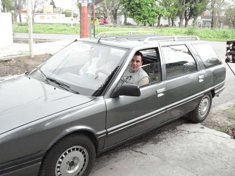

Hola gente linda 21nera. Si bien es poco lo que escribo en el foro, hace 5 meses que entro continuamente. Les pido por favor ayuda....ya hace un tiempo, que 1 vez a la semana le doy el primer arranque a la maq y no me arranca, como si estuviera sin chispa, pero muy a las duras penas arranca, en el resto del dia arranca al pelo, como tambien hay veces que no hay forma que encienda. El tema es que le cambie la bobina de encendido(2 veces), el captor(2 veces), la llave de arranque, y nada....me sigue fallando, vuelvo a repetir esto me pasa en el primer arranque,1 vez por semana, las demas veces me arranca joya. Cuando giro la llave.....gira el burro....cuando la vuelvo hace como si quisiera arrancar, una explocion.....pero nada, queda ahi....ya me canse de llevarl a mecanicos que me cambian piezas y no le dan con la tecla, porque si bien le csmbian piezas y a duras penas lo hacen arrancar, me cobran como arreglado el problema, y a los dias de nuevo con el mismo problema. No si es que hay algo en el distribuidor que se "rompe" 1 vez por semana, si es que pierde el contacto(cambie la llave completa), los cables de bujias.....nose nose....segun los electricistas esta todo bien, pero a mi el auto no me arranca, estoy a punto de comprarme un distribuidor completo, que si supiera que con eso se soluciona, ni lo dudo... les pido por favor si alguien me puede dar una mano. Gracias
Renault-21 nevada txe mod 90´
