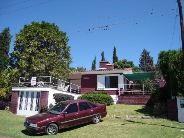

- VACACIONES EN CORDOBA QUE BIEN SE PORTÓ!!
- Imagen 795.jpg (146 KiB) Visto 961 veces
