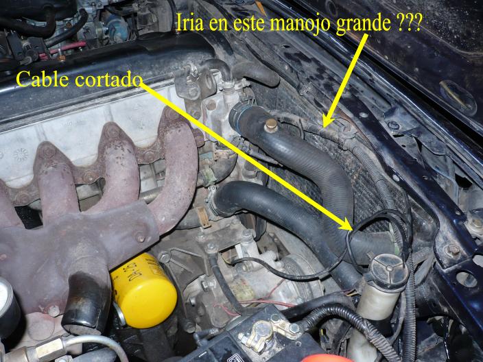

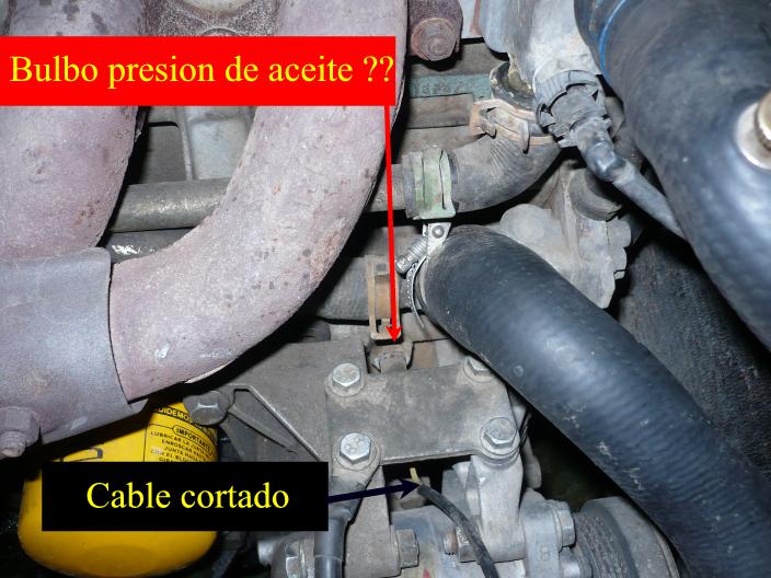

despues de tanto lenguaje tecnico me da verguenza joder con lo mio ES CONSULTA pero resulta que a mi no me marcaba la presion de aceite en el tablero y lo primero que hice fue mirar con la varilla y estaba en nivel pero ahi fue donde me di cuenta que tengo un bulbo el que esta debajo del de la temp de augua y debajo del multiple de escape bueno la cuestion es que este cuando lo veo tiene el cable cortado y no se por donde puede ir hacia adentro o sea a los instumentos alguien me puede decir aproximadamente por donde va o con que paquete de cables entre

perdon Largo me exprese re mal lo que quise decir es lo que vos me explicaste exacto en mi anterior 21 GTX al poner la llave en contacto la aguja marcaba y al arrancar caia a cero el tema es que en este no
hace eso la aguja ni se mueve por eso es que les preguntaba sobre ese bulbo que tengo debajo del multiple de escape con el cable cortado o sea para saber 1ro si tiene que ver y 2do por donde va hacia adentro para tratar de rastrear la otra parte del cable y unirlo o cambiarlo

por lo que desis es el sensor de precion de aceite, si es ese tendria que estar abajo del compresor del aire, el cable va por el manojo que pasa por arriba del motor adelante, si podes saca una foto para orientarnos mejor, saludos

si Max tu referencia es mejor que la mia del multiple si es ese que vos me decis de todas forma tome las fotos para estar seguro ahora tratando de arreglar esto me puse a ver del otro lado del motor y ahi tambien me aparece otro bulbo casi a la altura del carter que tambien estaba desconetado este si tenia las dos fichas las conete y nada puede ser que tenga dos bulbos PREGUNTA BOLUDA?????? bueno ahi va las fotos y gracias
