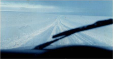

excelente los consejos!!!!!!!. Principalmente a los que gustan de viajar en epocas invernales tener muy en cuenta lo anterior y en caso de nieve o hielo cadenas y muuuucha paciencia. Ser prudentes en la velocidad porque los riesgos aumentan al 100% y elegir bien los horarios para conducir evitando en lo posible las primeras horas de la ma?ana y las ?ltimas de la tarde.
Miren donde hice 40km de camino helado que habitualmente se hacen en media hora me llev? casi 2 porque la ruta era jabon. Y no se confien que el 21 es un auto pesado y no pasa nada porque patinan hasta con un cami?n cargado.
Slds, Pablo

Re: Conduccion en zonas frias
Pablo MSC:
Te veo muy prevenido: hasta en la firma us?s las cadenas, JAJAJAJAJA
Muy impresionante la foto de la ruta nevada (y medio helada, supongo)

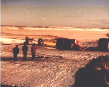

Nosotros hasta ac? siempre hablamos de quedarnos por el terreno pero tambi?n nos puede pasar de quedarnos porque el MOTOR NO ARRANCA, por eso hay que tener un CALENTADORCITO (IGUAL A CALEFACCI?N Y COMIDA CALIENTE) y de ultima un paquetito de VELAS aunque les cueste creer algo calefaccionan
Antes de iniciar un viaje si no conocen averig?en que empresa de ?mnibus hace el trayecto que ustedes va hacer y que horarios tiene (casi siempre al menos hay una)
Esto es para tratar de salir unas horas antes que el ?mnibus el cual en caso de accidente ser? nuestro auxilio. En caso de no existir este ?mnibus coordinar y avisar a la persona que vamos a ver.
Es muy ?til tener a mano el sobretecho NARANJA de las viejas carpas canadienses, sobre todos los que tengan veh?culos blanco y grises igual sirve para todos para ser utilizado como se?al.
Bolsa de dormir INFALTABLE alguna frazada y por lo menos otra muda de ropa en caso de no tener esto usar la campera como abrigo pero s?quensela y ?senla a modo de frazada abriga mas
De ultima si los sorprende un temporal tengan en cuenta que van ha estar en el auto como cosa RAR?SIMA hasta 48hs, es por este motivo que no salgan a caminar si no conocen la zona aunque tengan GPS o cartograf?a y mucho menos sin ropa adecuada ES MAS FACIL LOCALIZAR UN AUTO QUE HA UNA PERSONA
Inmediatamente despu?s del temporal se pone en practica por parte de Vialidad distintos operativos con la finalidad de abrir caminos y rescatar gente y veh?culos y de ultimo si la tormenta fue muy fuerte esta organizaci?n tambi?n es apoyada por Gendarmer?a Nacional y el Ejercito incluso con el empleo de helic?pteros que sobrevuelan las rutas

- es para tener una idea esta vez solo nieve
- Ruta.jpg (10.08 KiB) Visto 675 veces
- esta es una subida que habia hielo el camion Fiat que se ve llegando abajo fue el que los saco
- ruta 2.jpg (18.52 KiB) Visto 675 veces

A la flauta esa ultima ruta!!!!!! Un peligro total!!
