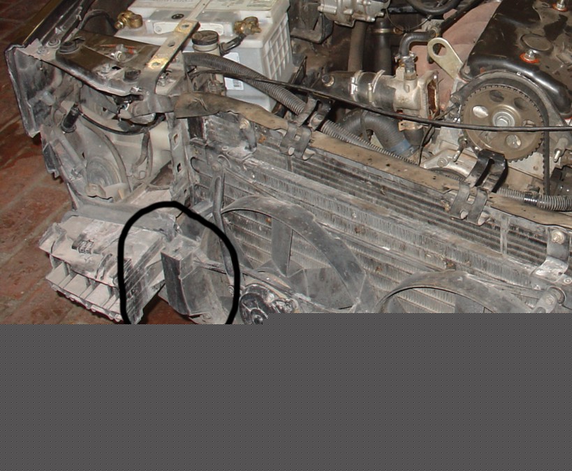

el rele del electro esta en la parte derecha del radiador, tenes que sacar el paragolpe y lo encontras.... Fijate que en algun post se habla de eso... ahi busque una foto asi te das cuenta... un abrazo Newmati.. ?cuando queres que nos juntemos asi hacemos un encuentro??

Ya veo, el tuyo tiene la bater?a del otro lado del m?o, no obstante vi un par de reles DZE sueltos en esa zona, por lo que veo algun cchapucero seudo electricista metio ya sus manos ah?, ma?ana saco el paraolpe para verlo mejor. Ahora estoy recuperandome de la bronca de que hace 3 d?as que tengo el auto y ya me afanaron una tasa $#"%$&!, espero se consiga.

Saque los reles y estan ok, lo que s? hay una mara?a de cables que no entiendo, hay 3 reles, dos cajitas blancas (no se que son) y 4 fichas con un diodo, todo va hacia los electros, como puedo identificar el cable que viene con la se?al de encendido del AA de la cabina?
El problema seguro es un cable en falso contacto ya que este finde me anduvo en forma intermitente el AA.
