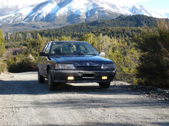

Estoy hasta las manos??????? o no es tan jodido
saludos :)
aprovecho para presentarles de a poco mi nave que la estoy levantando de a poco me falta un toco para llegar al nivel de algunas del foro pero bueno..............
