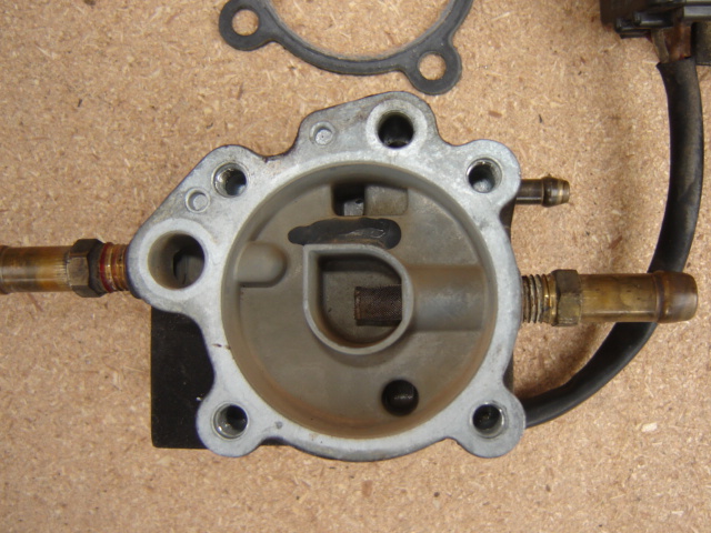

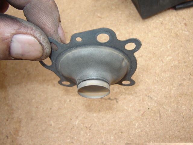

Tengo problemas con mi caudalimetro, ya que no me marca en la Compu todo lo relacionado al consumo de combustible.
La compu Indica la cantidad de litros restantes en el tanque (flotante Ok), marca la velocidad promedio y los Km recorridos, pero en los Km que podrÃa hacer con el combustible me marca 9999 Km o 0_ _ _ Km, entonces por lógica supongo que es mal funcionamiento del caudalimetro.
Desarmé el caudalimetro y no encontré ninguna turbina en su interior, sinó un diafrágma de goma, un par de conductos comunicantes y un retorno (aparentemente un paso calibrado, que anteriormente fue criticado al autor de otro post)
El Diagragma está bueno y los conductos destapados, alguÃen sabe que es los que se jode ? ? ?
LES ADJUNTO FOTOS DEL DESARME

Re: Desarme del caudalimetro (Tuerca, Corregime si está mal
estuve buscarndo en las descargas el PDF de la reparacion que indican en un Post, Alguien lo tiene? o de donde puedo bajarlo?

Que tal Andres1977
Soy el criticado que mencionaste, tu caudalimetro esta perfecto en lo referente a lo mecanico, que es lo que desarmaste, sino fuistes mas alla, como hice yo, talvez lo puedas salvar si sabes algo de electronica. Dado que lo que supongo se jode es el
cicuito electronico que esta dentro de la cajita metalica donde esta adjunto el dispositivo que vos fotografiaste. Dentro de esa caja lleno de un material tipo plastico color rojo
se encuentra una plaqueta(vos al desarmar solo podes ver la parte de atras, no el lado de los componentes, para llegar a ellos tenes que sacar todo ese material y terminas destrozando el caudalimetro). Lo unico que se puede hacer es limpiar un poco las pistas del circuito para evitar falsos contactos y rezar.
El famoso caudalimetro, dentro tiene dos sensores que miden caudal (supongo, no aseguro) los sensores los vi y les saque fotos para que todos vieran, y modificaran
eso de la turbinita.
Un abrazo y suerte.
Un abrazo y suerte.
