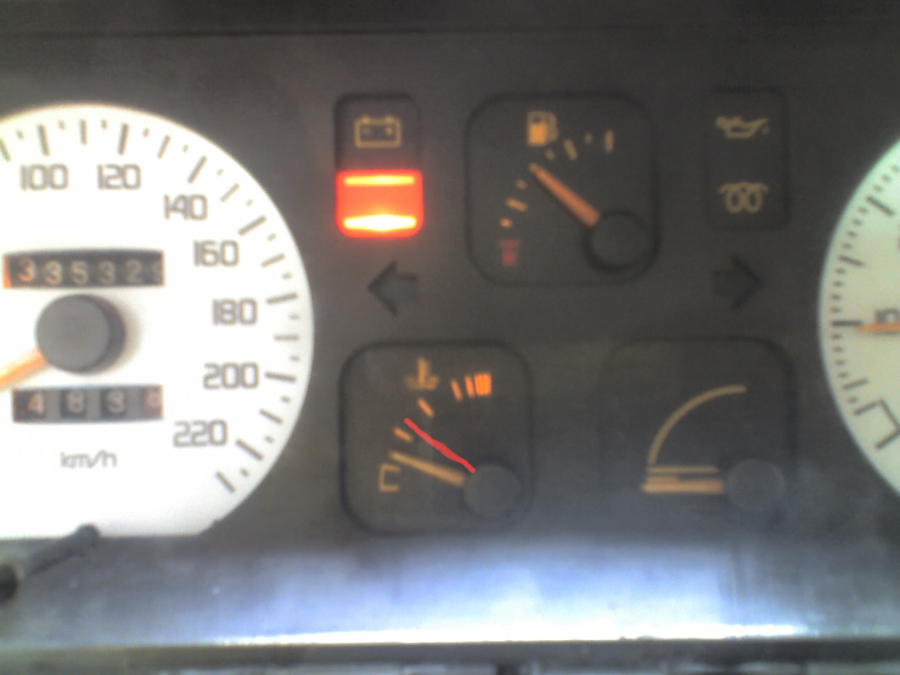

Hola amigos, mi renault no mantiene la aguja en un solo puesto, antes de instalarle el gas se mantenÃa mas o menos estable, era muy poco lo que recorrÃa la aguja, pero después de instalar el gas comenzó a recalentarse y por eso lo mande a quitar, pero ahora no se mantiene la aguja, hace el recorrido que muestro en la foto, claro que sube hasta la lÃnea roja cuando me detengo después de andar a altas velocidades o cuando estoy en una fila de carros, gracias por sus opiniones.
- Esta temperatura es después de 7 kilómetros a mas o menos 20 gragos centÃgrados de temperatura ambiente.
- 15-07-09_1221.jpg (221.1 KiB) Visto 1354 veces

Esta trabajando un poco frio para mi, lo comun es la raya siguiente a la linea roja con el motor caliente y la anterior circulando por autopista, eso seria la retencion de T° que provoca el termostato, las dos lineas unidas que parecen una C cuadrada es la zona donde habitualmente trabaja el cebador automatico en los carburados.
Instalar el gas no debe cambiar la T° de trabajo, si la cambia busca otro mecanico, te sugiero www.progas.com.ar tienen filiales en varios lugares de America y saben de lo que hablan, ademas en el foro te orientan bien.

Gracias por la respuesta, y yo creÃa que cuando subÃa a la lÃnea roja era por que empezaba a recalentarse jajaja, por eso será que vibra cuando está al mÃnimo o al arrancar, lo del cebador automático no lo sabÃa, en las lÃneas unidas que parecen una c se me apaga si no lo mantengo un poco acelerado, cuando pasa de esas rayitas si se mantiene solo.

Re: temperatura correcta de funcionamiento
Seguro al ponerle gas se lo anularon, pero la parte que mantiene acelerado al motor mientras esta frio yo se la deje y funciona muy bien. Lo de los hid esta buenisimo, por aca ya estan poniendose con el precio mas amigable y creo que dentro de poco algunos nos vamos a sumar al HID
