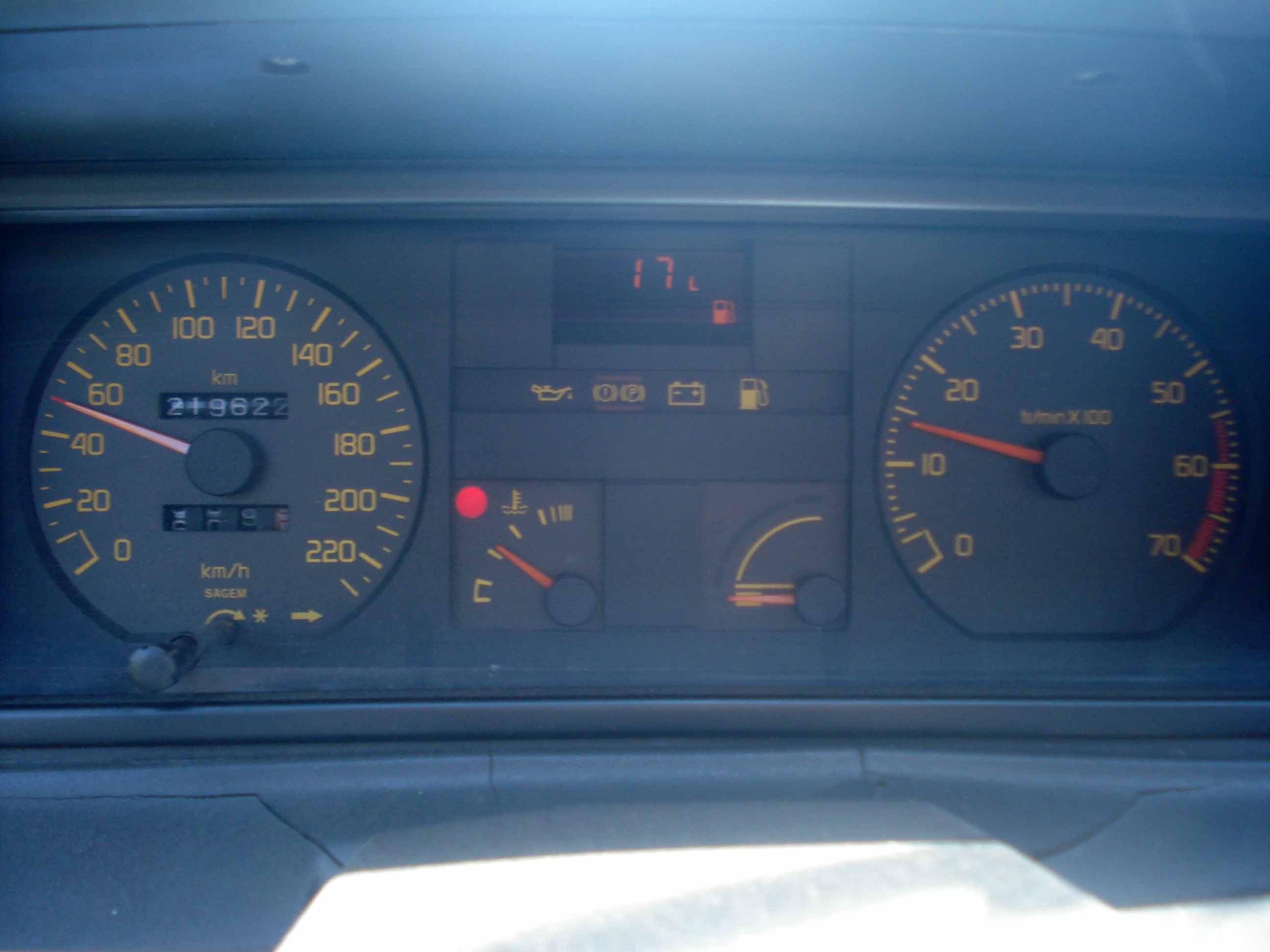

bueno termine el motor quedo por suerte muy bien,lo que hice ya que estaba todo standar y sin marcas arme todo devuelta con todo standar aros metales y la tapa y la verdad me encanta como se siente ahora,lo unico k no entiendo es la luz de temp queda encendida como si estuviera caliente y no esta caliente y el marcador marca bien no entiendo tiene algo k ver con la precion de aceite xk esa una vez k arranca se apaga trato de subir una foto del tablero si puedo

que tal como estas?
mira aparentemente es el vulvo de temperatura critica, mira no se donde esta en el inyeccion, pero puede ser que este en el mismo lugar, esta en la pipeta donde entran las mangueras del radiador, en la de arriba.
seguro esta en corto

hola todo muy bien por suerte !! bueno voy a ver ahi entonces a ver k pasa arranco marcando poquito y ahora se kedo encendido

Fijate el tema bulbo, a ver que pasa. Suerte

lo desconecto y se apaga la luz lo conecto y keda encendido osea es el vulvo ?

Yo tengo el mismo problema; pero ya estoy resignado y también me apareció después de cambiar junta de tapa de cilindros.

Mas claro imposible...si no queres gastar dejalo desconectado total ese enciende cuando se fundio el motor  :wink:

Cambia el bulbo de temperatura critica.saludos.

si no cuesta tanto tampoco 24 pesos averigue asi k en la semana lo compro
