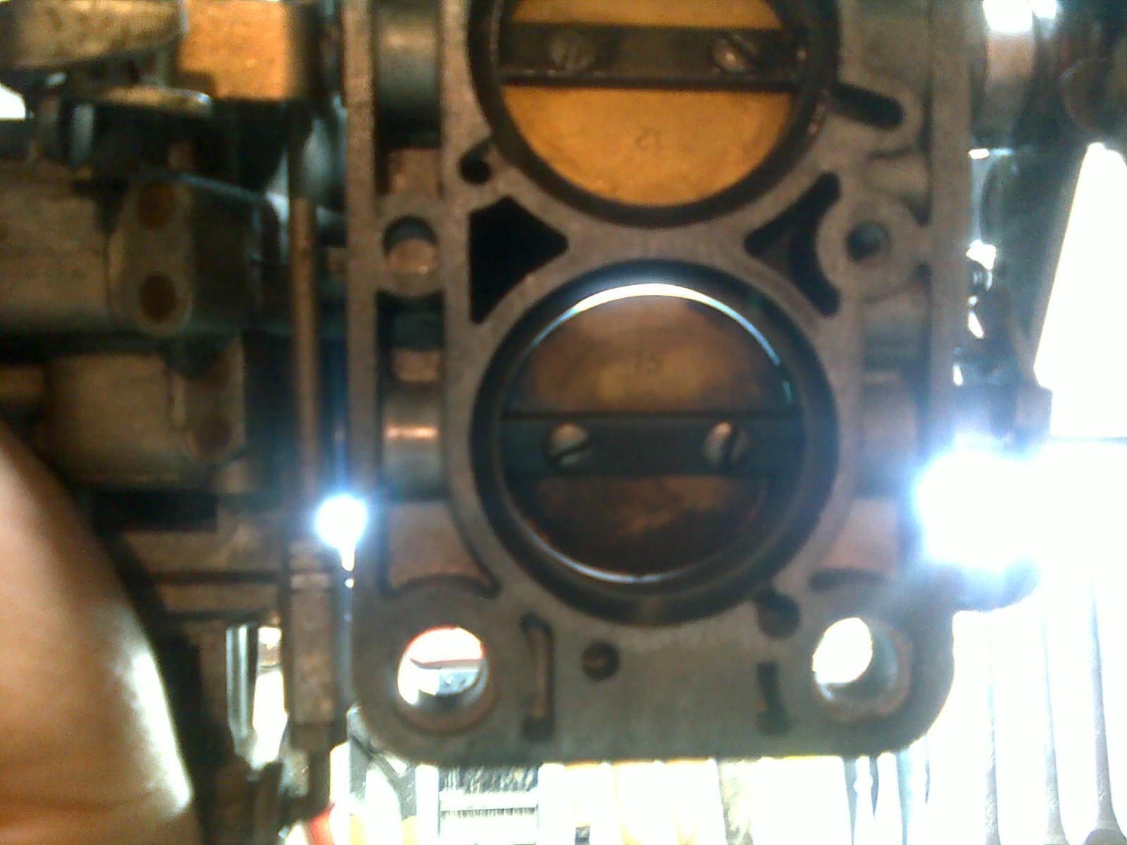

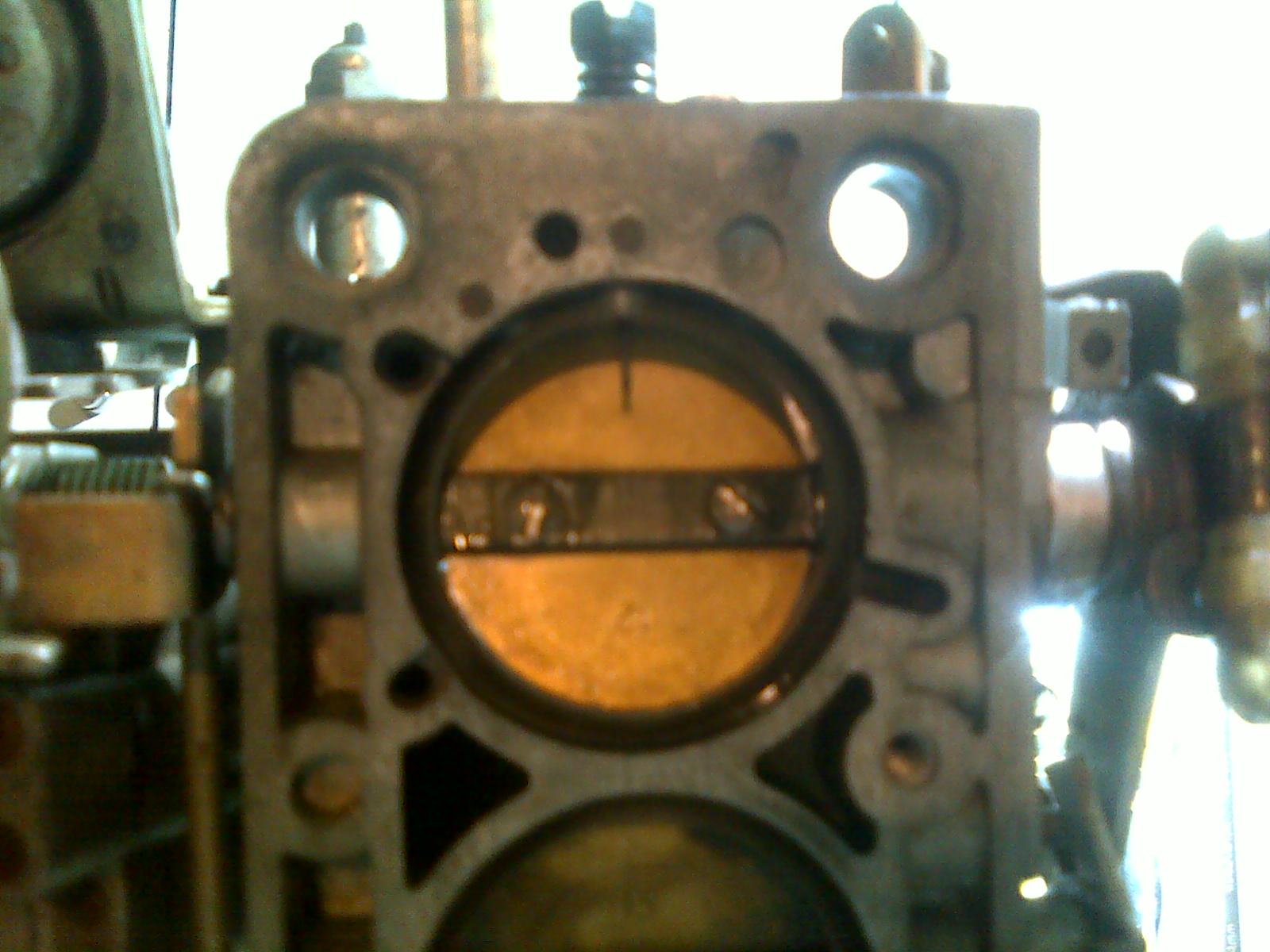

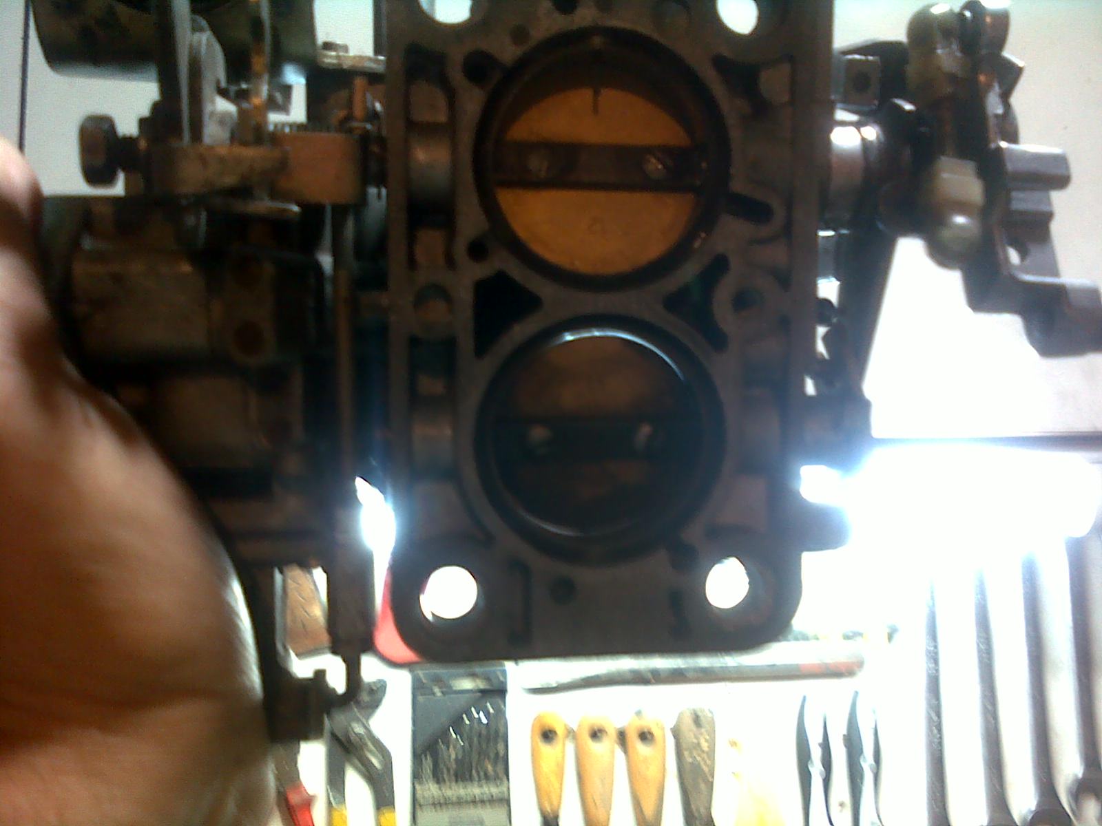

Hola Charlyy en la unica que veo luz en la mariposa de la segunda boca, te dejo las fotos para que te fijes.

Re: me falla cuando regula
ahi esta tu problema.revisa que provoca que no cierre del todo
Ok, solucione el problema, el tema era esa pequeña abertura en el segundo cuerpo, mariposa de
abajo. Tiene el propio mecanismo un tornillo que regula el tope y por ahi pude resolverlo. El primer
cuerpo mirandolo bien tambien tiene una luz pero es propia del desgaste de la garganta.
Lo que tiene siempre y me imagino que sera el desgaste que tiene la garganta, es que regula
entre 800 y 1100-1200 rpm. No se si se podra solucionar. Entradas de aire pirata en principio no
le encontre. Le hice a mano la mariposa de arriba para que arranque con nafta y pueda regular
bien en frio. Voy a ver si funciona. Gracias Charlyy por tu data!!!, un capo. Saludos!
