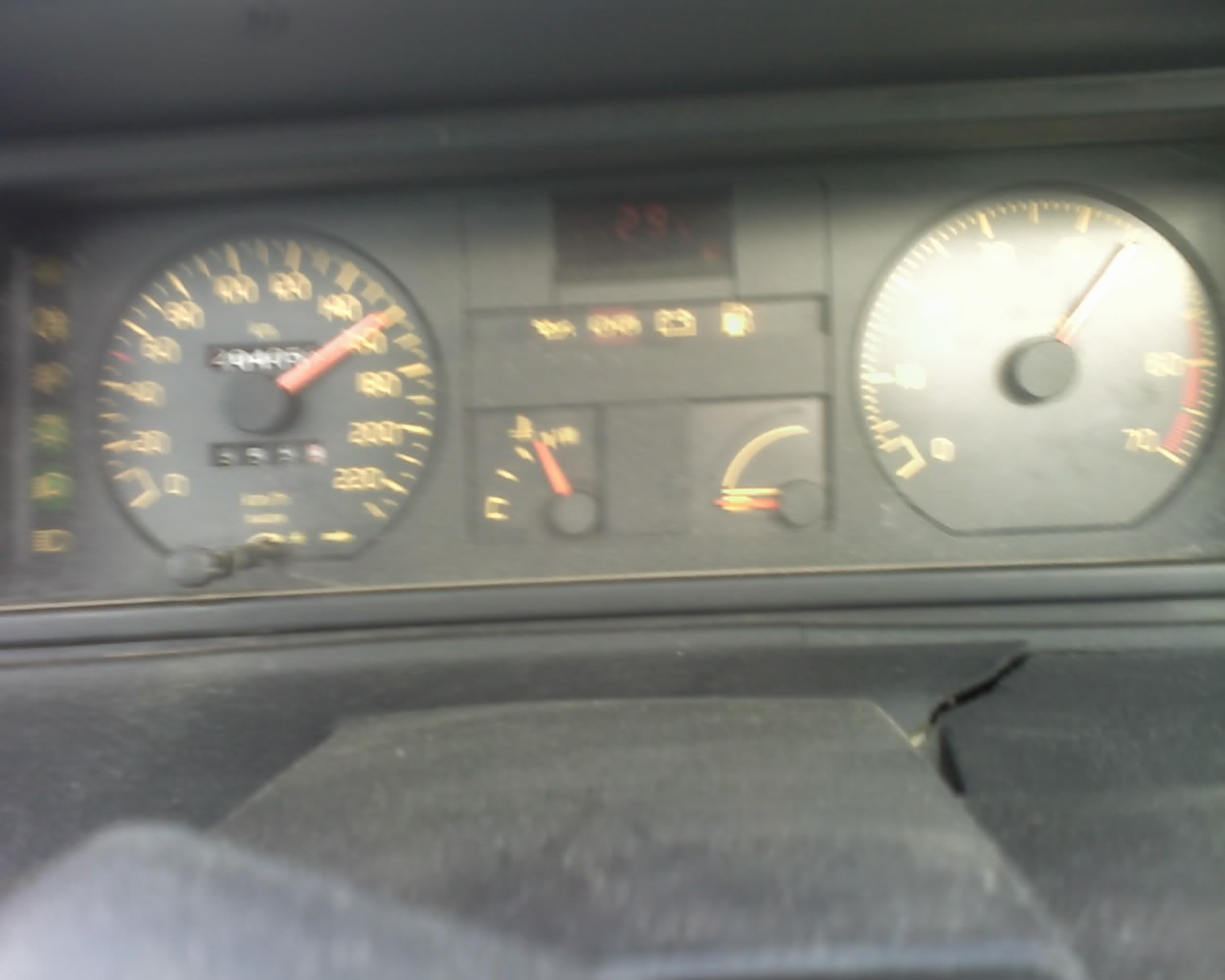

Mensaje por mastertano »
hola sinclair; en la foto que publicaste del tablero la temperatura la tenes por las nubes esta como 120 grados eso; por suerte nunca me llego asi pero a esa temperatura la presion de las manguera deve ser critica; en cualquier momento revienta alguna. a vos te tabaja asi de alta? siempre despues de la 2 raya?
saludos!!
