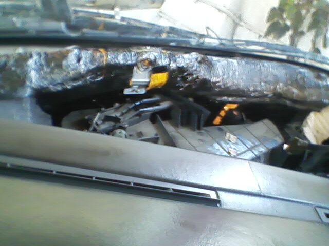

Bueno, me decidi a hacerlo , un quilombito pero quedo de 10 , voy a subir unas fotos ,espero que me salga
tablero
tablero
repuestos 005.jpg (60.28 KiB) Visto 1192 veces

Ruffyanis pedazo de laburo ese pero hay veces que no queda otra tambien te quiero agradecerla molestia que te tomaste de subirlas y comparrtirlas con nosotros esa info siempre sirve.

Pobre....se lo ve ajustando los ultimos tornillos con la portatil, se ve que le llevo todo el dia.

Que laburo!!  imagino que terminaste estropeado , y te fuiste a dormir feliz de haber hecho semejante laburito por tu cuenta!!

Hay que tener un cuidado cuando se desmonta el tablero, todo ahi es tan fragil.....lo miras al plastico y se quiebra, encima cuando sacas el todo el tablero completo queda enganchado con un manojo de cables....una patada en los huevos ese laburo.
   Muy buen laburo.

Muchachos , gracias a ustedes por dejarme participar de esta hermosa pagina , si alguien tiene alguna duda o pregunta no tienen mas que ponerla y la respondere , el trabajo lo empece a las 9y20 y lo termine a las 17y30 masomenos y si es un laburito , lo hice con un amigo de fierro que tengo, si alguien se tira a hacerlo tengan MUCHO CUIDADO si tienen el tablero rajado abajo de el instrumental (como yo) ,tratarlo como una nena de 18, no digo 15 porque seria un pederasta jajajaja :lol:

Hola mi nombre es gerardo , se me rompió el rardiador de calefacción es un R21 TXE hay que sacar todo el torpedo pa ra poder sacarlo?
gracias disculpá la molestia. saludos.

Buen laburo ruffyanis,te felicito,la verdad q es bastante complicado de hacerlo,yo vengo safando,pero en cualkier momento lo tendre q hacer,saludos!,en cuanto a vos gerardo si hay q sacar el torpedo,de otra forma no se puede cambiar el radiador de calefaccion,x lo que veo gerardo hace rato q estas registrado y este es tu 1 er mensaje,seria lo ideal presentarse en el foro correspondiente y que completes los datos que te faltan asi podemos ayudarte mejor y a futuro cada vez q postees no tengas q andar llenando todo de nuevo,saludos y bienvenido al club!.Julio alias Lithon

Pero presentate sin verguenza, con confianza y ponete unas fotitos del auto si podes, aca estamos todos en las mismas, y para el radiador de la calefa tenes 2 opciones, o sacas todo como en las fotos de ruffyanis o lo mandas a hacer al taller, si no tenes un poco de cancha te sugiero lo segundo ya que es bastante trabajo y delicado encima.

no es necesario sacarlo al torpedo, lo q si tenes q desarmar todo para correrlo un poko y q te de espacio para laburar...un kilombo, pero bue...es lo q hay

Es como dijo FA_K  no es que hay que sacar el torpedo , hay que correrlo lo mas posible para que te deje trabajar , concuerdo con RdeH , yo me doy maña (soy mecanico de autoelevadores) por eso lo hice pero si no entendes mucho del tema pone la moneda y mandalo a hacer ,es muy delicado el torpedo ,es mi humilde opiñon

Si no tenes idea y las herramientas, ademas de un lugar por si las moscas lo tenes que dejar desarmado, mandalo a un taller. Pero si tenes un poco de sentido comun y pasciencia, primero empesa a leer los manuales y ahi te explica (estan en la seccion descargas)
